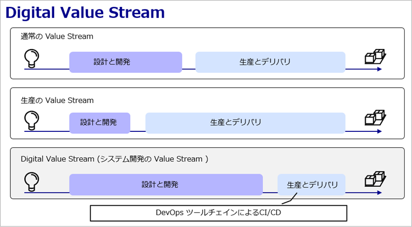

ここで注意が必要なのは、トヨタ生産方式から始まるValue Streamの考え方は工場などでの生産や関連した物流に注目して作られており、我々が扱っているソフトウェアシステムの開発とは同じようには扱えない点です。
車にももちろん設計書が必要であり、構想から設計や実験の工程で多くの努力がなされていることと思いますが、設計書が完成してからはその関連する部品を集めて組み立て完成品を納品する作業が長期間にわたって繰り返されるものであり、トヨタ生産方式ではその生産ラインでのムリ、ムダ、ムラを減らしていこうという取り組みになっています。
対して、システム開発プロジェクトにおいては毎回その要件は異なります。そのため、工程の前半では要件分析から要件定義などシステム設計に多くの工数が必要となります。
図:Digital Value Stream
このブログで取り上げるのは、システム開発における Digital Value Stream の分析と改善を行う流れの部分です。

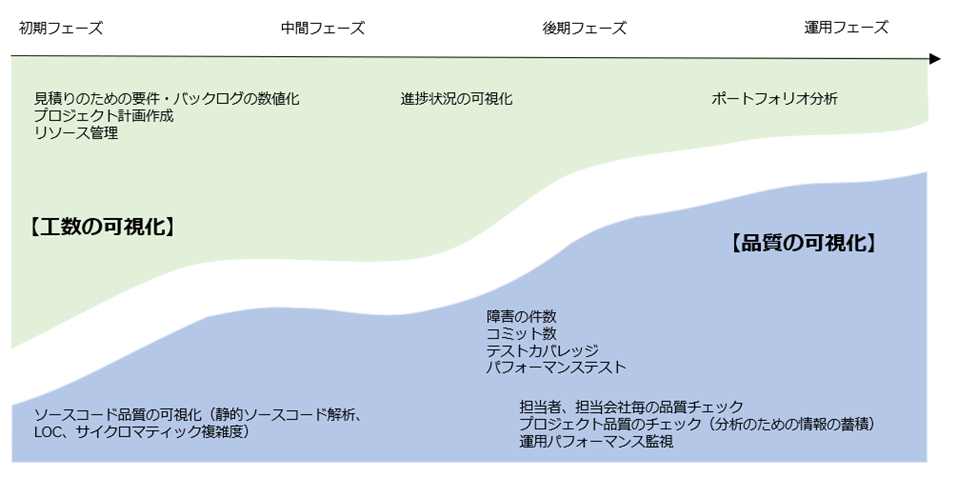

ビジネスバリュー(価値)を測定/最適化するにはバリュー(価値)を数値化/可視化する必要がありますので、まずはその数値化の方法を確認してみましょう。
図 : 品質と工数の数値化
~品質目線での数値化~
~これまでの開発プロジェクトにおける数値化~

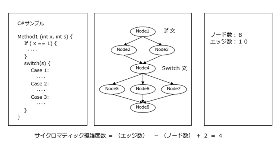

ソースコードの複雑さを構造から測るため考え出されたサイクロマティック複雑度は以下のように計算され、関数・メソッド単位での分岐の数からソースコードの複雑度、メンテナンス性などを図る目安にすることが出来ます。
図:サイクロマティック複雑度

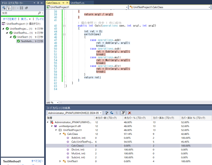

カバレッジ率にはソースコードの行単位でテスト網羅性を図る「コードカバレッジ」と、テストの件数によってその実行率を図る「テストカバレッジ」があります。
コードカバレッジは更にソースコードのどのレベルでの網羅率を図るかによって「C0(シーゼロ)」「C1(シーワン)」などの計測方法があります。
ツールで最も対応が多いのが「C0(シーゼロ)」カバレッジで、ソースコードの行単位でテストによってどの部分が実行されたのか計測出来るようになっており、「ステートメントカバレッジ」とも呼ばれます。
以下の図では、テストで実行されたステートメントと実行されていないステートメントを色分けして分かりやすく表示しています。また、図の下部ではメソッド単位でのカバレッジ率を表示することでテストの網羅率、進捗率を確認することが出来るようになっています。
図:コードカバレッジ率(C0:ステートメントカバレッジ)の例(Microsoft社 Visual Studioの例)

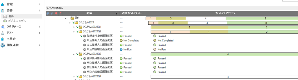

以下の図では、要件に紐づいたテストケースが何件あり、その何件がテストに成功しているかを数値によって確認するテストカバレッジによって、要件の完了を確認することが出来るようになっています。
図:テストカバレッジ率(OpenText社 ALM/QCサーバによるテストカバレッジ)

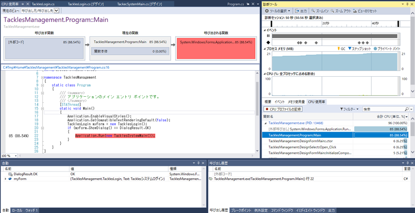

以下の図では、実際にアプリケーションを実行してパフォーマンスを計測し、どのクラスのどのメソッドで一番時間がかかっているのかを分析することが出来るようになっています。
図:パフォーマンス解析ツール(Microsoft社 Visual Studioの例)
