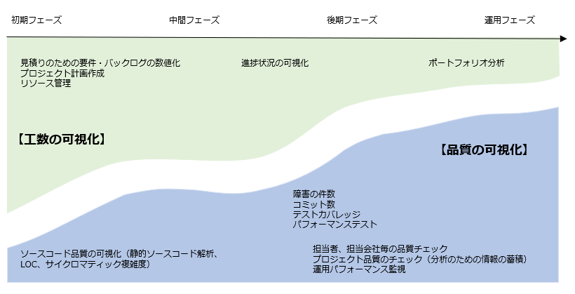

前回も使用した以下の図において、システム開発における数値化の代表的なものを示してあります。今回は【工数の可視化】に関してお話していきます。

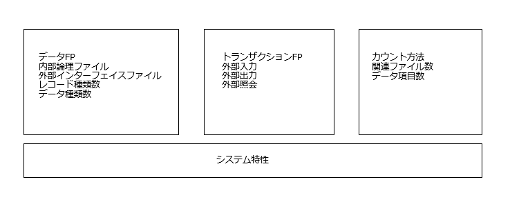

私の苦い経験談はさておき、要件から開発要員の工数を見積もるためには経験を元にしたおおよその数値化とスケジューリングが行われますが、根拠の少ない数値化では最終的に工数がオーバーしてしまうことが少なくありません。その見積りの失敗を防ぐため、要件の複雑度を数値化して工数にあてはめるFunction Point法(FP法)を使用することが可能です。 これは機能要件のデータとトランザクションを分析して数値化するものであり、すなわちデータファイルや項目の数や外部入出力のトランザクション数などから機能の作成にかかる数字を計算させることで、開発に必要な工数をなるべく現実に近い形で事前に算出しようとするものです。

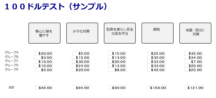

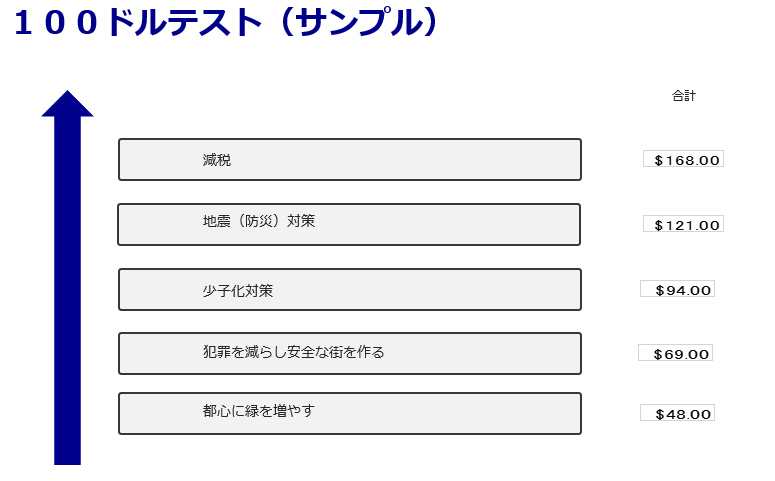

◆$100テスト
以下の5つの要件があったとします
- 都心に緑を増やす
- 少子化対策
- 犯罪を減らし安全な街を作る
- 減税
- 地震(防災)対策
関係者が各自で$100ドルずつ持っており、その全てを使いきる形で5つの要件に異なる金額を割り振ります。
全員の割り振った金額を要件ごとに集計し、合計金額が多い順から優先度が高いものとします。
実際のプロジェクトでこのような方法で見積もるのは難しいかもしれませんが、練習としてチーム内で行うことで見積りの経験を積みながらプロジェクトの理解も進み、認識を共有できるというメリットはあるはずです。

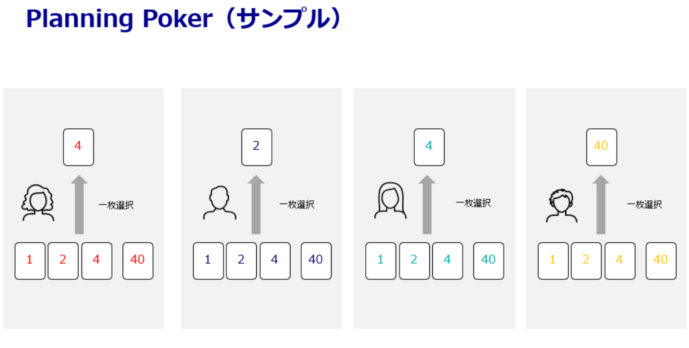

Agile開発においては、プロダクトバックログの複雑度や必要な工数を見極めるのは責任者だけの役割ではなく、プロダクトチームの全員が参加してストーリーポイントを決めていきます。 ストーリーポイントの値を決めるための「プランニングポーカー」というものが存在しますのでご紹介します。
Planning Pokerには1、2、3、5、8、13、20、40、100 の数字`などが書かれたものが、赤、黄色など複数の色のセットで用意されています。ストーリーポイントを見積もる人(グループ)毎に色を決めて配って使用します。
◆Planning Pokerの手順
- プロダクトバックログを選択
- 基準となるバックログを選択
- Planning Pokerを配る
- Planning Pokerを使用してポイントを決める
- チームで話し合ってストーリーポイントを修正する

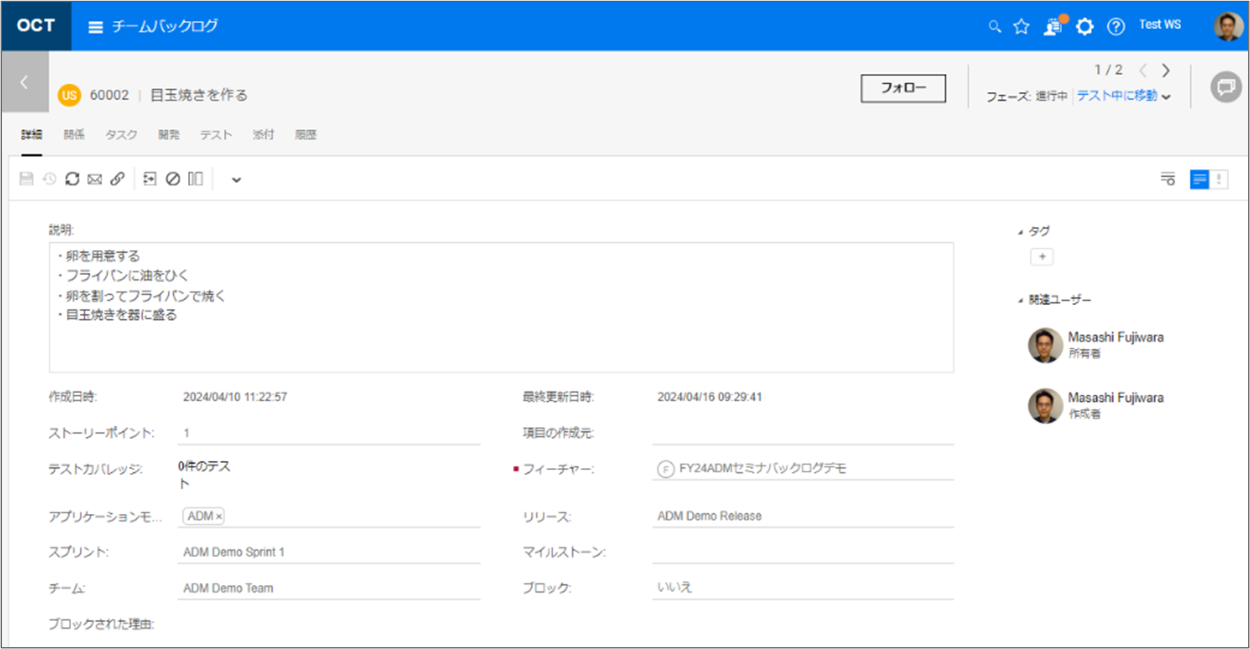

例えば、以下のバックログ(機能要件)があったとします
タイトル:目玉焼きを作る
- 卵を用意する
- フライパンに油をひく
- 卵を割ってフライパンで焼く
- 目玉焼きを器に盛る
上記の目玉焼きバックログのストーリーポイントを1とした場合に、以下のバックログのストーリーポイントはどれくらいになるか各自(各チーム)でポイントを考えてみましょう。

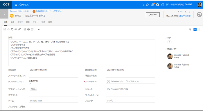

タイトル:カルボナーラを作る
- パスタ、ベーコン、卵、チーズ、塩、オリーブオイルを用意する
- パスタを茹でる
- チーズをすり下ろす
- フライパンでベーコンをオリーブオイルで炒め、ベーコンは取り除く
- フライパンにパスタを入れ卵黄とチーズを混ぜる
- パスタとベーコンを器に盛る
各自が数値を選んだら、全員の数字を見せ合ってそれぞれの数値の根拠を聞きながら調整を行い、全員の合意を得ることが出来る数字が出たら決定とします。
実際にカルボナーラを作ったことがある人がいたら、“卵を入れたらソースが固まってしまった”などの失敗談から注意点を指摘し、問題を回避するための手順を提示できるかもしれません。

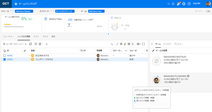

イテレーション単位のバックログのストーリーポイントでベロシティを調整するには、チームバックログ画面においてスプリントのチームとそのキャパシティを確認し、担当者アサインの可否判断やスプリントの見直しを行います。
